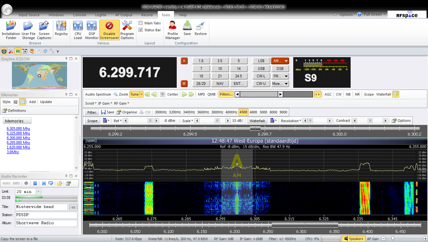

De banddruk is nog wat te weinig , maar perfect om de hele dag je platen programma te draaien.

Jongens mag ik ook weer eens een opmerking maken?Hans de Swan schreef:Jahaa, laten we dan ook wat "FM-mentaliteit" op dit forum plaatsen door allerlei plaatjes te tonen van piraten die waardeloos bezig zijn. Heel vroom om geen naam te noemen, maar ik wed dat het merendeel hier intussen bij de ontvangstrapporten heeft zitten sneupen om te achterhalen wie dat was.
Ook leuk trouwens voor onze -niet nader geïdentificeerde- (mee)kijkertjes.

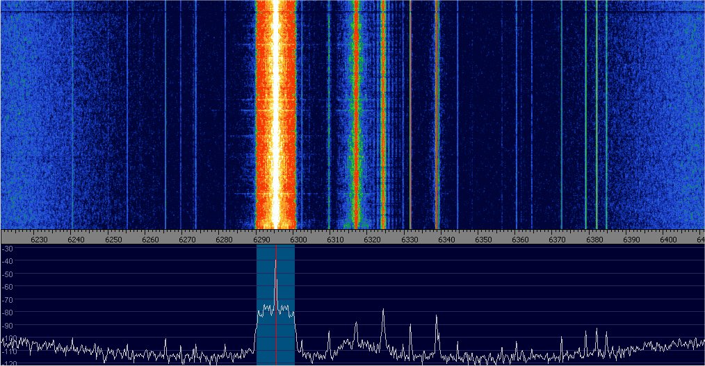

Ja de modulator stond nog bij m'n pa op zolder vandaar.HendrikJan schreef:Lijkt mij wel aardig genoeg die 4 x 807 voor een EL 34.
Gespetter komt vaak door: te veel hoge tonen, vervorming (bv. door misaanpassing) en/of HF inslag.
Op het gehoor kan je het vaak wel aardig beoordelen.
Als je de hoge tonen boven 5 a 6 khz een beetje afkapt en tot max 100% moduleert, zal het nog wel loslopen.
Als je dan maar weet tot hoever die moet uitslaan,hier tot ongeveer 2 x het draaggolfvermogen.nachtrijder schreef:Ja de modulator stond nog bij m'n pa op zolder vandaar.HendrikJan schreef:Lijkt mij wel aardig genoeg die 4 x 807 voor een EL 34.
Oke , dan ga ik er vanuit dat ik aardig goed moduleer, en niet te veel spetter.
Ik heb hier ook zo'n SWR meter met een PEP stand, En ook die houd ik redelijk in de gaten.
2x het draaggolfvermogen? ? lijkt me wat veel van van het goede ,150% lijkt me normaalsaturnus schreef:[Als je dan maar weet tot hoever die moet uitslaan,hier tot ongeveer 2 x het draaggolfvermogen.
en idd vooral niet teveel hoge tonen erin.
