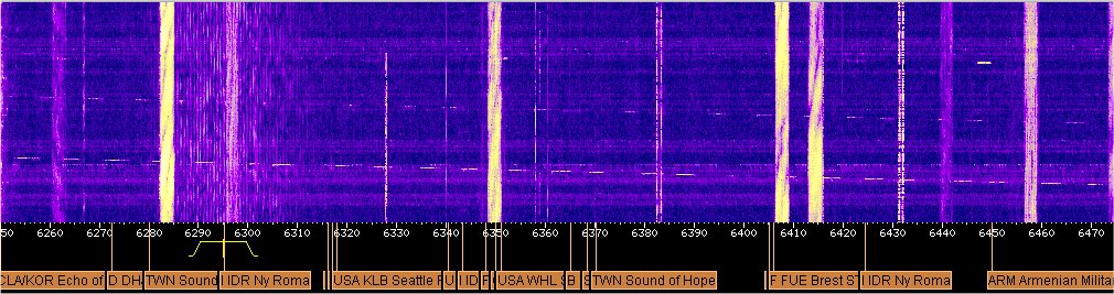

Nog meer mensen die geregeld deze breedband storing van ca 6280 tot 6325 hebben ?
Lijkt ook op SDR Twente aanwezig, maar kan het niet 100% goed zien daar.
En om de paar minuten is het voor een vijftal seconden weg zoals te zien is.
Was wel benieuw of het al dan niet hier ergens uit de buurt komt.

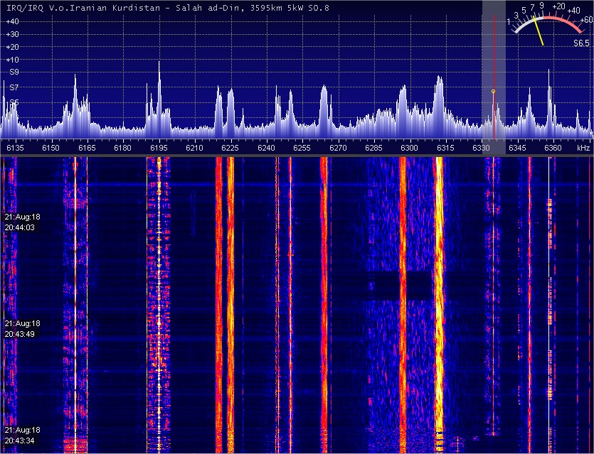

Nou ja, het is meer dan alleen lokale storing hier.
Is nu ook redelijk duidelijk op SDR Twente te zien.
[Edit]
Hoor net van Martin aus Kiel dat hij het daar ook heeft en in bijna heel Eu te horen is.
Re: Storing rond 6300
Yep..ook hier opgemerkt. Als Martin gelijk heeft dat het in heel Europa is te horen word het nogal moeilijk uit te zoeken waar dit vandaan komt.

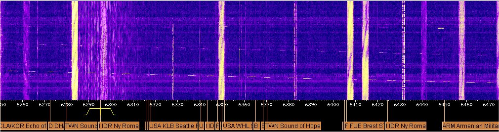

Ik hoor die storing hier ook rond 6300 kHz op de eigen ontvanger en ook via de verschillende webreceivers.
Een paar jaar geleden was dat ook zo. Ik had toen een kristal voor 6300 en ik weet nog dat ik die toen niet meer kon gebruiken.
De storing kan ook zo weer weg zijn voor een langere periode.

Hoorde van Panda (in de Iann chat) dat de storing rond 6300 kHz veroorzaakt wordt door een "Over de Horizon Radar".
Mogelijk afkomstig uit Rusland?
Herman. pi)
Oh, ik meende da zo'n OTHR zich altijd meer liet aanhoren als een soort van breedband brom.
Maar d'r zullen vast wel meer soorten zijn.
