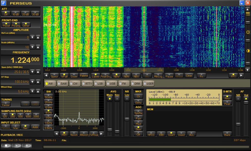

1215 meestentijds na 17:00 uur hier het sterkste station op de hele MG.
Absolute Radio
Absolute Radio
Tja, wie op 1224 khz zit, heeft wel pech.
						- sluwe vos radio
 - Berichten: 284
 - Lid geworden op: 01 jul 2006, 21:43
Re: Absolute Radio
Nee 1224 is een waardeloze frequentie.  Absolute radio zit zo breed dat je op de lage zijband van 1224 precies 2,5 KHz ruimte over hebt.
Aangezien de meeste radio's breder ontvangen zal dit geheid gaan storen.

tjha winterdag is 1224 niet echt bruikbaar, wachten op het voorjaar

Het is me ook al opgevallen dat de 1215 kHz bijna 12 kHz bandbreedte gebruikt en daardoor ook 'goed' klinkt voor een middengolf station (kan bandbreedte instellen). De 1224 kHz is onbruikbaar, zoals de meeste frequenties 's avonds. Voor een LPAM station is de 891 kHz nog de beste optie. Op andere Nederlandse frequenties (675, 747, 828, 1035, 1224, 1251, 1332, 1395, 1485 en 1584 kHz) hoor je 's avonds meestal buitenlandse stations of meerdere Nederlandse LPAM stations door elkaar. De oude Vlaamse frequentie 927 kHz is samen met de 891 kHz de enigste 2 frequenties waarop ('s avonds) niets te horen is. Gebruik een ontvanger met buitenantenne van 20 meter op 5 meter hoogte met aparte aarde.

Ik heb dezelfde waarnemingen hier. Overdag gaat 1224 nog wel, maar tegen de schemering wordt 1215 al sterker. Bovendien zit er ook nog een ander buitenlands station op 1224. En 1233 hoor ik hier nu ook nog gewoon midden op de dag. Tsja, wintercondities.
