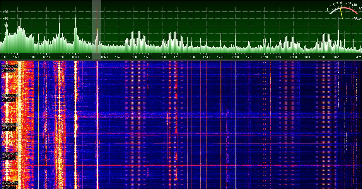

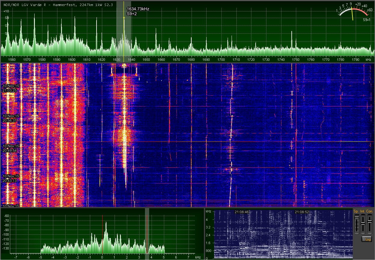

Wonderlijke signalen
En de typische signalen rond 1680, 1710, 1770 etc zijn dan bij extreme condities ook weer terug.
Heb ze ook al wel eens gezien op SDR twente, alleen vanavond niet te bekennen.
Nog steeds geen idee wat het is. :v

Hoi boomi
Die signalen kunnen bakens zijn in dit gebied ongeveer vanaf 1650 kHz
Zit ook veel kustwacht verkeer in USB
Luister maar eens eind v/d middag ,begin avond .
Ik heb wel een paar frequenties ontvangen, bij deze zet ik ze hier neer.
1650 kHz Frankrijk usb
1656 kHz Spanje usb
1660 kHz Noorwegen usb
1665 kHz Zweden usb
1665 kHz Spanje usb
1677 kHz Spanje usb
Kijk maar eens of je ze oppikt ik hoor ze in het zuiden van midden Nederland

BB1 schreef:Zit ook veel kustwacht verkeer in USB. Luister maar eens eind v/d middag ,begin avond .
Jah, dat kustwachtverkeer op meerdere frequenties in USB dat hoor ik hier ook.
Op de SDR is mooi te zien dan dat alle stations exact hetzelfde signaal uitzenden dan.
Alle signalen gaan in precies hetzelfde ritme op en neer.
Meestal meerdere stations in het Engels, maar vanavond zat er een enkel station in het Frans.
Trouwens van de signalen uit het plaatje hierboven geen spoor (meer) te bekennen...
