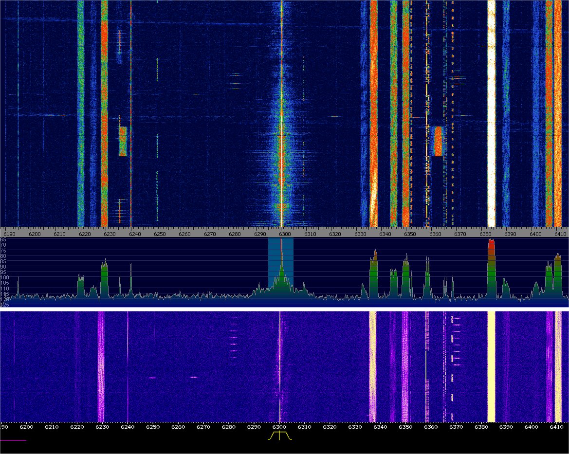

Iedereen heeft het tegenwoordig over de SDR Twente in Enchede http://websdr.ewi.utwente.nl:8901/
Ik was wel benieuwd hoe dat ding nu ontving.
Blijkt niet eens zo heel erg beroerd, tenminste op KG.
Heb hieronder een plaatje van mijn eigen SDR (boven) en die uit Twente (onder) (ca 30Km verderop hier).
Op 6300 zat op dit moment net de GolfBreker met een S9+10 signaal.

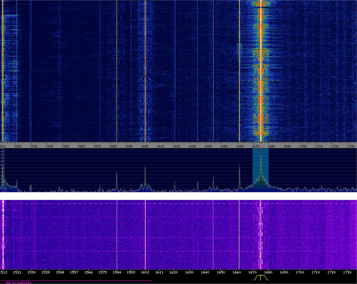

[Edit]
Heb ook nog maar ff 2 plaatjes geschoten van de 180. Beide SDR's geven de 180m band op ongeveer hetzelfde tijdstip weer, kan een paar seconden inzitten.
Mooi dat dat zo wil, zouden meer technische UT's, ook in het buitenland, moeten doen.
