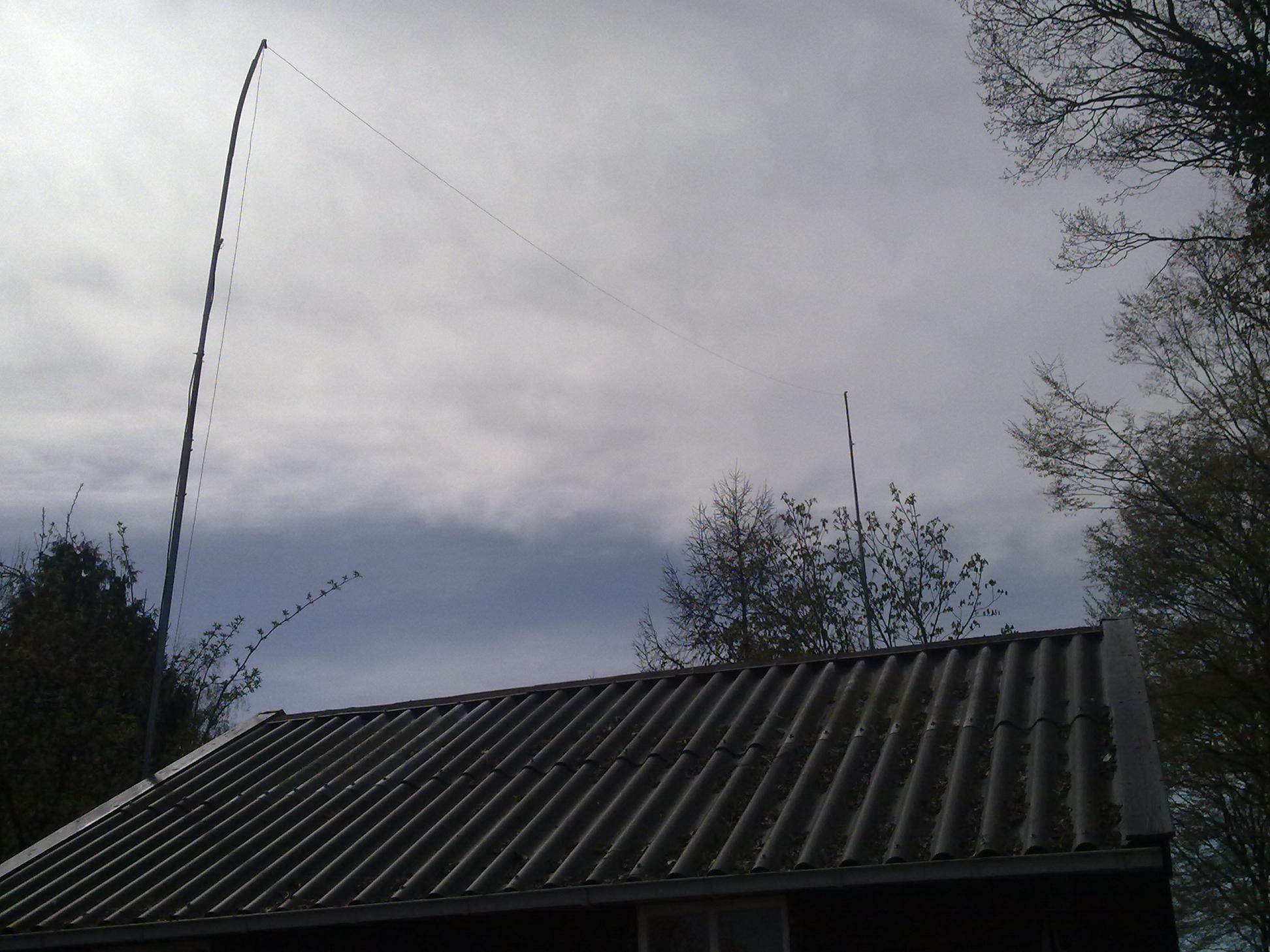

Good morning amateurs and listeners!
I have good news.... today on 1637 I have just heard Radio Soerabaya at my location here in England. It's the first time I have heard the station, and also the first time the station has received a report from the UK, so everybody is very happy! The signal here was around overall 2/5 using the Kenwood R5000 and ALA outdoor magnetic loop.

bedankt allemaal !toen ik net wakker werd ben ik meteen naar de pc ,omte kijken,of ik het niet gedroomd had :P
power was 100w antenne - spoelantenne op 8m hoogte(onderkant spoel)

conclusie: dan straalt een spoelantenne toch beter als een dummyload op 8 meter hoogte :L (daar zijn al aardig wat meningsverschillen over geweest)
of deze: een spoelantenne is alleen voor ,,lokaal,, gebruik
tja en wat is dan het begrip lokaal ? ik noem Engeland niet echt lokaal...
maar knap werk buizenjan t) daar heb je lang voor moeten ploeteren. een dubbele 807 meende ik?
nu wil iedereen weten hoe je antenne eruit ziet :D
maar het zal je weer nauwelijks of geen verschil geven als je naar 300 watt of meer zou gaan, dat zal je weer tegenvallen. of je antenne naar 20 meter hoogte brengen... ook zoiets.. het kan zelfs nog wel minder gaan werken.

nou ik ben niet de enige die er met laagvermogen doorkomt ,maar ik weet niet welke antennes die jongens gebruiken .
bij deze eenstukje uit de mail die ik van radio wizard kreeg
It is easy to hear the stations from Holland with big power, but also very nice for me to hear the stations with lower power, and more of a challenge as well. I mentioned in the chat that I heard Jeneverstoker last week with 30w, which was very nice - he also could not believe that his signal could make it across to England. I hear Radio Pionier often with 250w and also Eendracht with about 300w.
ook werden albatros met 75w en orion met 60w door jonez in finland gehoord .
wat mij verbaasd is ,dat het mij met een veeeeelll te laage antenne lukte
mischien dat de spoelantenne toch een betere skywave afstraald als men denkt?
