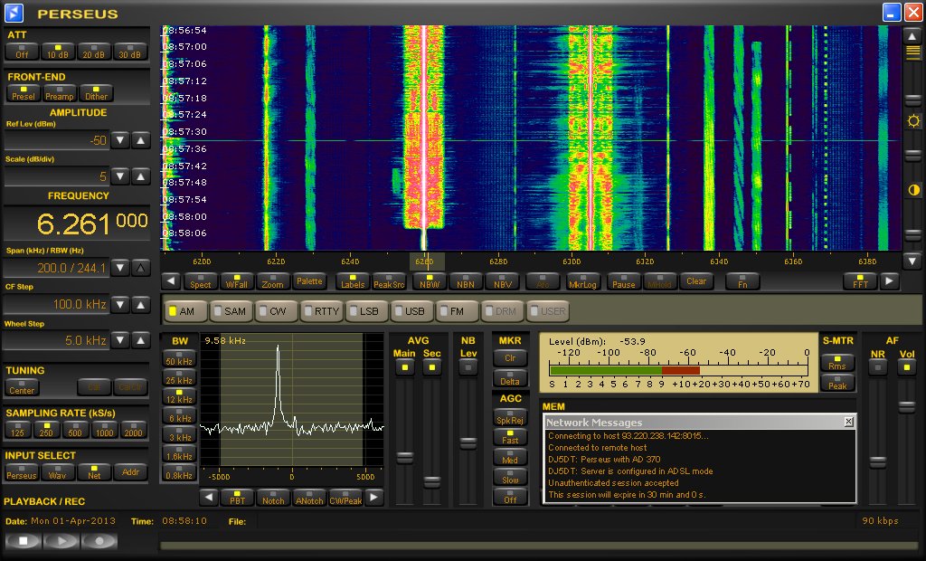

Zat net ff te luisteren op 48m
Viel me op dat er mooie strakke signalen aan de band zaten.
Station op 6260 helemaal.
Signaal op 6305 ook gefilterd maar niet 100% want je kan de splatter aardig goed zien.

we werken met g3 modulatie op 6305 en als we iets te rijk met de audio toevoer omgaan gaat t signaal wat de breedte in ben ik inmiddels achter
ik twijfel eigelijk niet aan de toegepaste filtering

Oww ja, dat kan natuurlijk ook het geval zijn.
Te veel modulatie en je prachtig mooie filtering wordt de das om gedaan.
Blijft vaak toch lastig, zo zonder 'hulpstukken'... ;)
