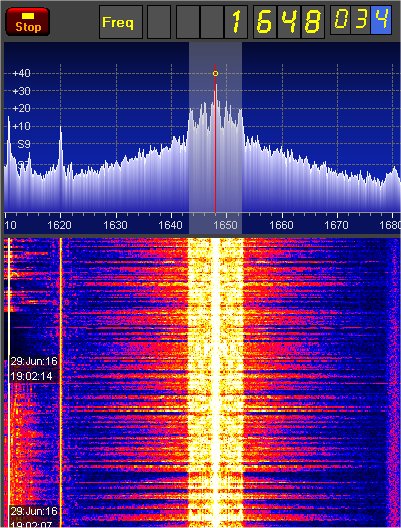

Mooi om te zien dat er steeds meer station prima audio filtering hebben.
Alleen, maar zo een filter ertussen hangen is geen garantie dat het ook werkt.
Maar goed, er werd ook (negatief) royaal over de 100% gemoduleerd, en dat helpt ook niet.
Getuige een station op 1648 khz, slechts 10 dB filtering, terwijl 1008 khz ter vergelijk wel tegen de 40dB aan komt.
En ook verschillende pi) halen dat wel.

@EMR De oplossing die jij geeft kan wel inderdaad maar ik ben er zelf niet echt fan van. Als je de modulatie goed strak afgepakt wilt hebben net als bij de meeste legale stations is een softwarematige oplossing zo als Stereotool of Breakaway een echte must.
@Boomi Als ik het spectrum zo zie lijkt mij dit het meest op een niet goed linear versterkte zender. Of wat ook zou kunnen is dat diegene een van bovengenoemde software gebruikt en achter deze software nog andere soundprocessing gebruikt die juist weer hoge tonen toevoegen aan de modulatie.

Tja Sluwe, ik zou het niet zo 1,2,3 durven zeggen wat er bij genoemde amateur aan mankeert.
In eerste instantie denk je dan dat er een (te)simpel, of onjuist afgesloten filter gebruikt is.
Maar inderdaad, er zijn ook mensen die achter de DSP nog weer allerhande toeters en bellen plaatsen.
Dan zou ik zelf liever niks filteren dan op zo'n manier. Maar goed, smaken vershillen. :D
